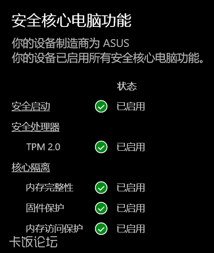

kim545
发表于 2026-10-12 17:54:41 | 显示全部楼层
华硕笔记本上27没遇到过啊

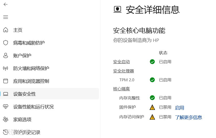

驭龙
发表于 2026-10-12 18:08:15 | 显示全部楼层
lai001lai007 发表于 2026-10-12 16:56
感谢回复,一楼已经修改了。
联想已经如此堕落了吗?之前的产品明明有DG,现在新产品居然不给用户选择DG功能的权力了,无语。
https://download.lenovo.com/bsco ... bon%2010th%20Gen%20(21CB,21CC)
安全选项卡就有device guard
看看我实机的惠普商用一体机,确确实实是有DG功能选择权的,用户可以关闭
看起来,这次的问题就是联想固件的安全功能阻止启动,可能是无法识别卡巴的文件,导致UEFI阻止引导了。

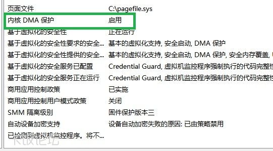

jason_jiang
发表于 2026-10-12 18:32:47 | 显示全部楼层
https: ...
hp的dg不只这个选项,还跟设备设置里的DMA保护有关
如果开了DMA保护,即使你图里这个dg显示未配置,安全中心里也会显示dg开启
驭龙
发表于 2026-10-12 18:38:25 | 显示全部楼层
如果开了DMA保护,即使你图里这个dg显示未配置,安全 ...
不一样吧,安全中心里没有DG啊,我这里就是开DMA的,并不会强制启用DG
但惠普的设置确实是很开放,用户选择权很大
jason_jiang
发表于 2026-10-12 19:26:18 | 显示全部楼层
看了你楼上回复,原来是SG
这是bios禁用DMA保护以后的样子,开启DMA保护时下面两个都是启用
我今天就是遇到跟lz一样的问题刚重装完系统

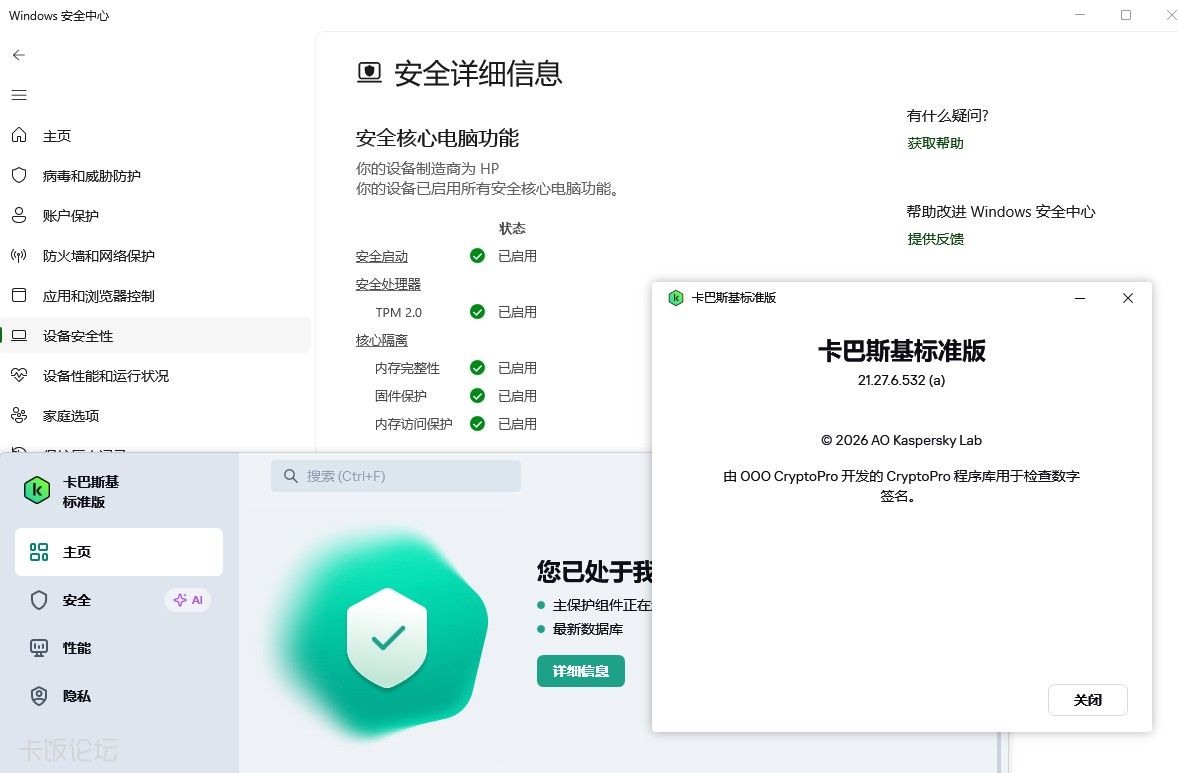

驭龙
发表于 2026-10-12 19:30:26 | 显示全部楼层
jason_jiang 发表于 2026-10-12 19:26
在这里
我今天就是遇到跟lz一样的问题 ...
首先需要知道安全中心的固件保护是system guard不是之前推广的device guard功能,二者是不一样的,这次的问题应该是联想UEFI固件的安全机制问题
我这里完全没问题
